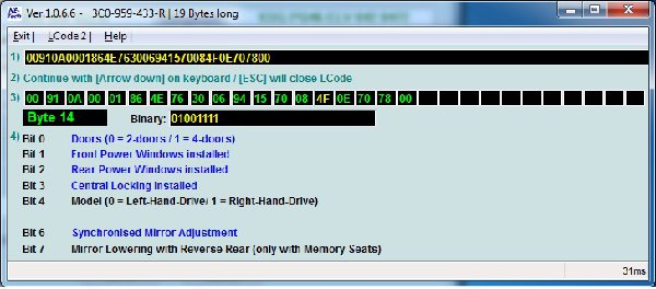

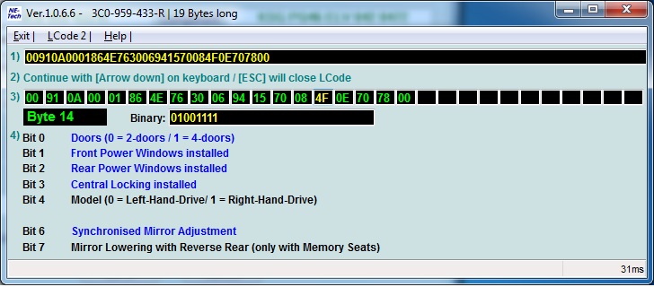

Еще зеркала не складываются хотя по комплектации должны.

Re: несколько проблем по электрике
Сообщение pashustic » 14 июн 2014, 13:16
Д.Михалыч
Смотреть под левым лонжероном как поживает переходной разъем на фары ;)

Сообщение rivvik » 17 июн 2014, 22:44
В кодировке 19 блока убрать галку - правосторонее движение( или типа тоо) индикация дверей станет правильной
rivvik
Сообщения: 2868
Откуда: Мск
Сообщение shlerik » 20 июн 2014, 13:49
rivvik писал(а):В кодировке 19 блока убрать галку - правосторонее движение( или типа тоо) индикация дверей станет правильной
а точнее 46 блок 19 байт 4 бит
Сообщение Д.Михалыч » 22 июн 2014, 10:08
Спасибо за помощь . с приборкой справились .теперь отображение дверей как положенно и заработал задняя левая противотуманка.

Д.Михалыч писал(а):Адрес 19: Диагностический интерфейс шин данных Label: 3C0-907-530-V1.clb Part No SW: 3C0 907 530 C HW: 3C0 907 951 A Компонент: Gateway 007 0040 Ревизия: 00007000 Серийный номер: 0700C0550900D0 Кодировка: 3DFD1C04C22002 Мастерская #: WSC 05311 000 00000 VCID: 2142199DF8E13516BBD-80741 неисправность:01044 - Неправильно кодирован блок управления 000 - - Стоп-кадр: Статус неисправности: 01100000 Приоритет неисправности: 1 Частота появления ошибки: 1 Индекс забывания: 152 Пробег: 102579 km Отсчет времени: 0 Дата: 2014.06.21 Время: 20:51:03
2 блок пропишите в 19 блоке в списке оборудования
