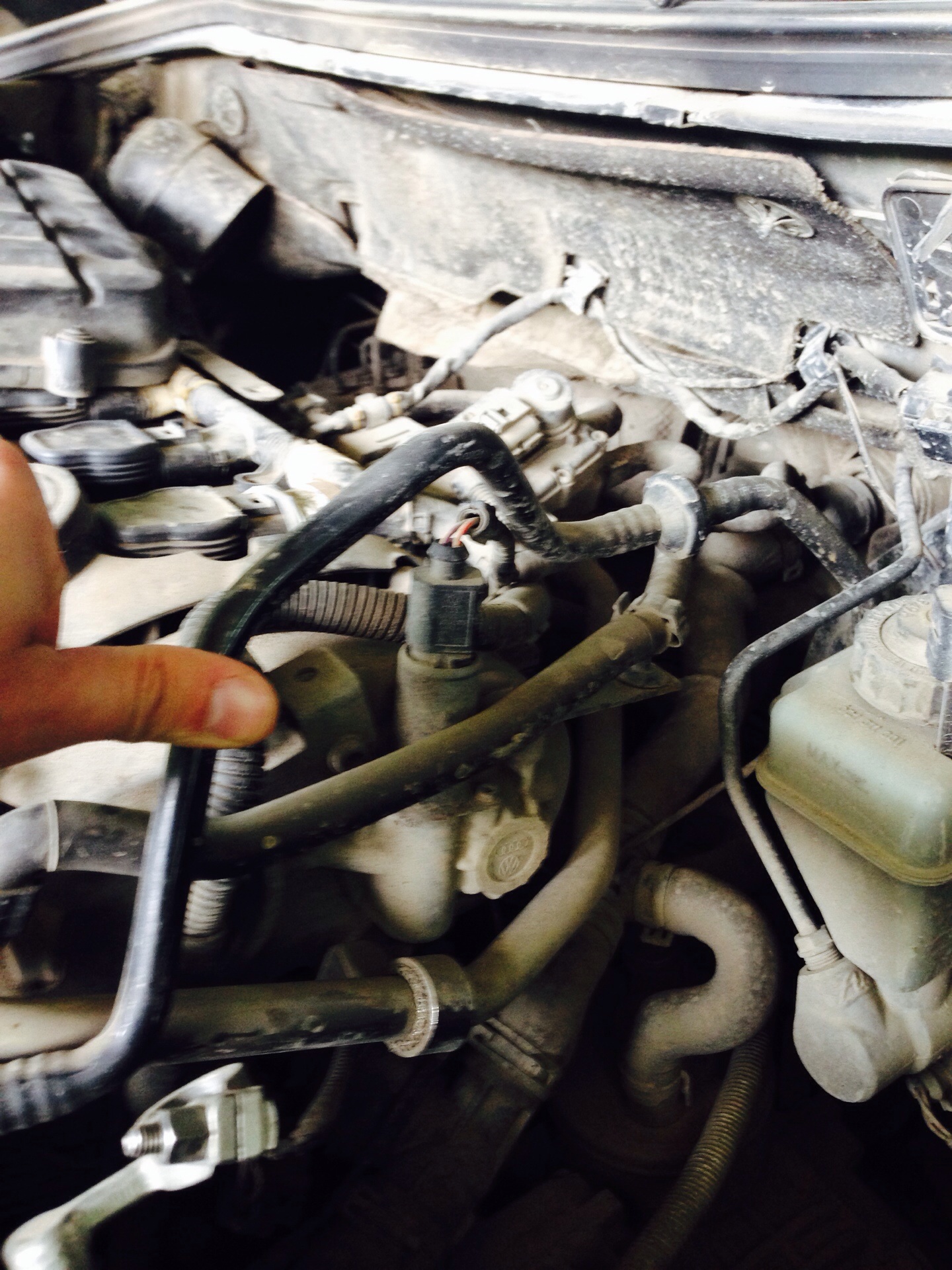

Присоединюсь к вопросу о данной ошибке, машину брал уже с ней, появляется хаотично и на работу двигателя не влияет. Вопрос где находится данный клапан ? если можно фото местоположения. Спасибо

Если стоять лицом к двигателю, спереди, то с правой стороны с торца, прям на двигле, сверху, его видно, там разъем

Я правильно понял вот про этот ?

Ага. Только советуют перед снятием прокладку новую купить на него, а то порвется и встанет машина пока новый придет
