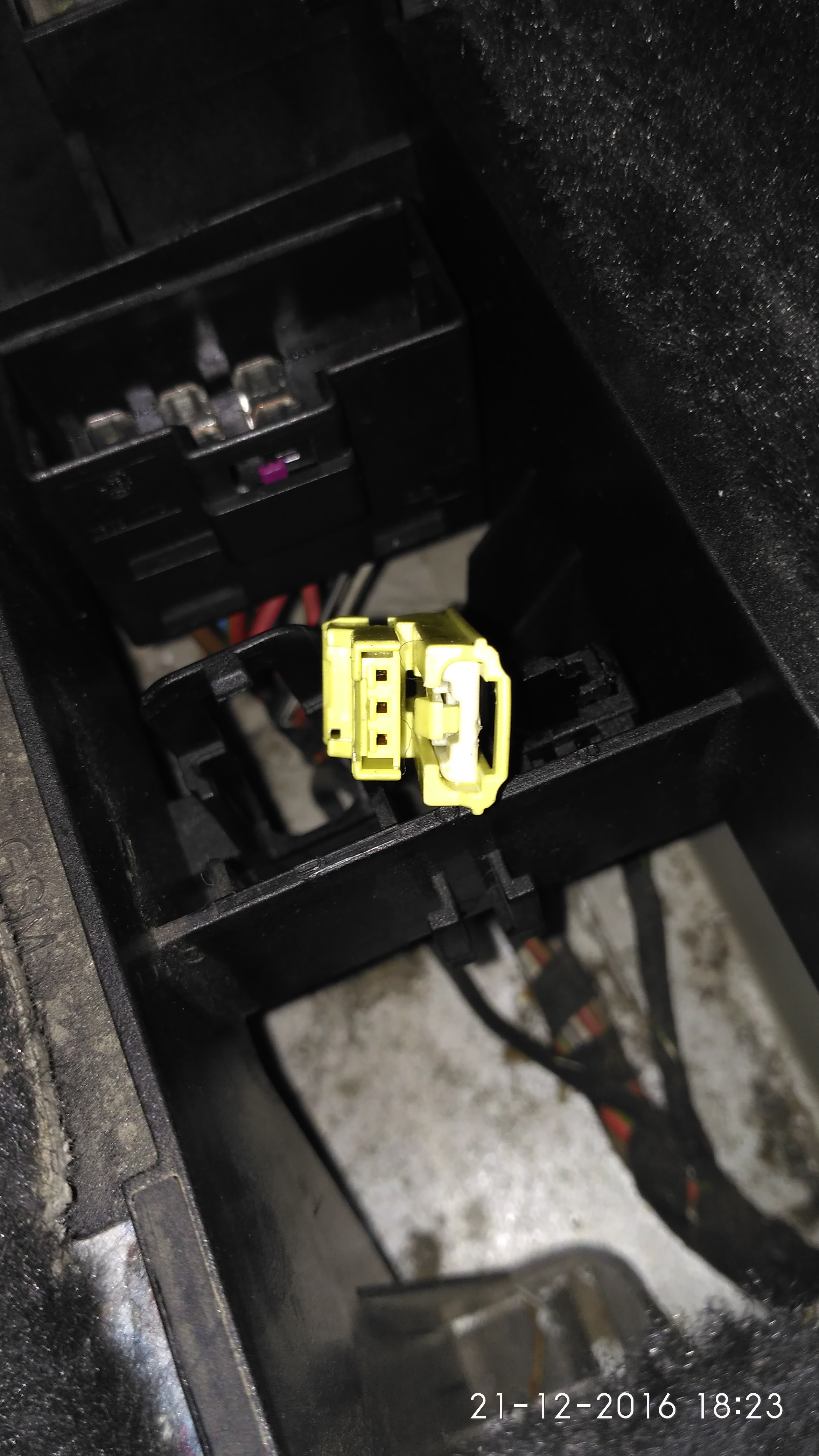

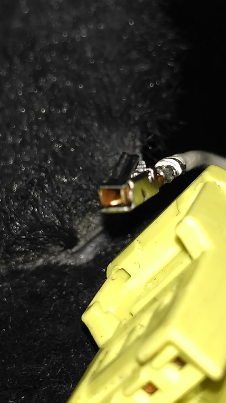

Сообщение romerro76 » 02 янв 2017, 18:05
serz6773 писал(а):А чего делать если не помагает(разъёмы дёргал,пересоеденял,брызгал баллончиком для контактов). Ошибка такая-же только по сидухе водителя.
Дергать и брызгать мало толку. Надо разобрать желтые разъемы и вытянуть мамы. Их там по 3.В середине по боках медные усики, их надо маленькой отверткой прижать одно к другому. Всё собрать, ошибку скинуть. И будет счастье.

Re: Ошибка подушки безопасности.
Сообщение demainst » 02 янв 2017, 23:53
Контакты подушек позолоченные.
