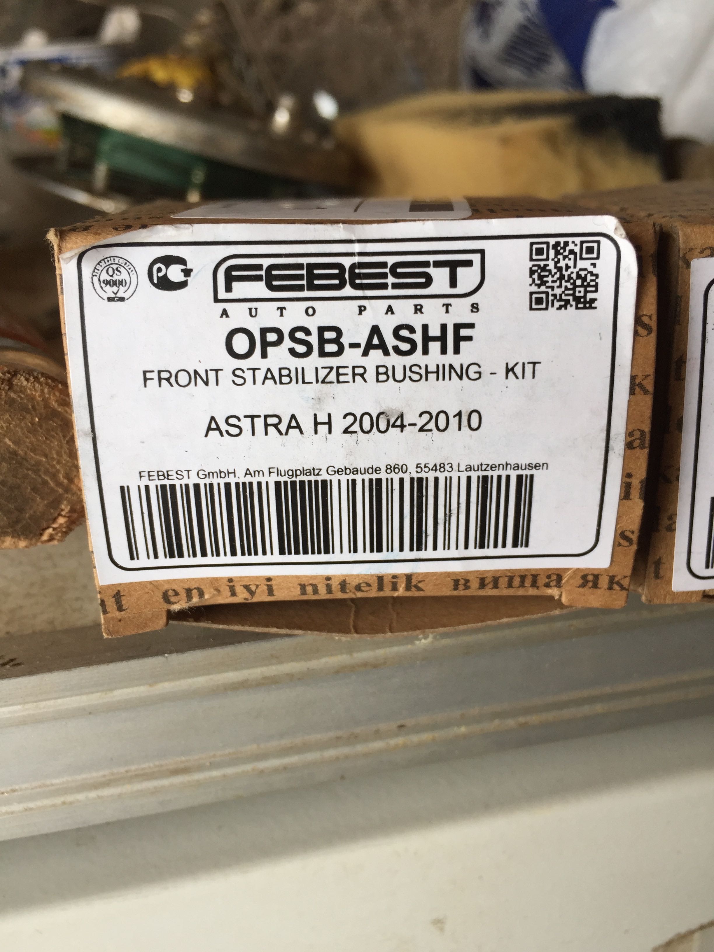

Перечитав много тем о дороговизне замены стаба в сборе (сейчас около 9 косых!), а стук от стаба с правой стороны просто достал, было решено заменить втулки, а не весь стаб в сборе. Итак были куплены в Экзисте втулки стаба для Опеля Астра (номерок на фото) цена 274 рубля за одну сторону. Инструментов необходимо минимум. Нужна яма или лучше подъёмник, у меня в гараже яма. Итак, поехали!

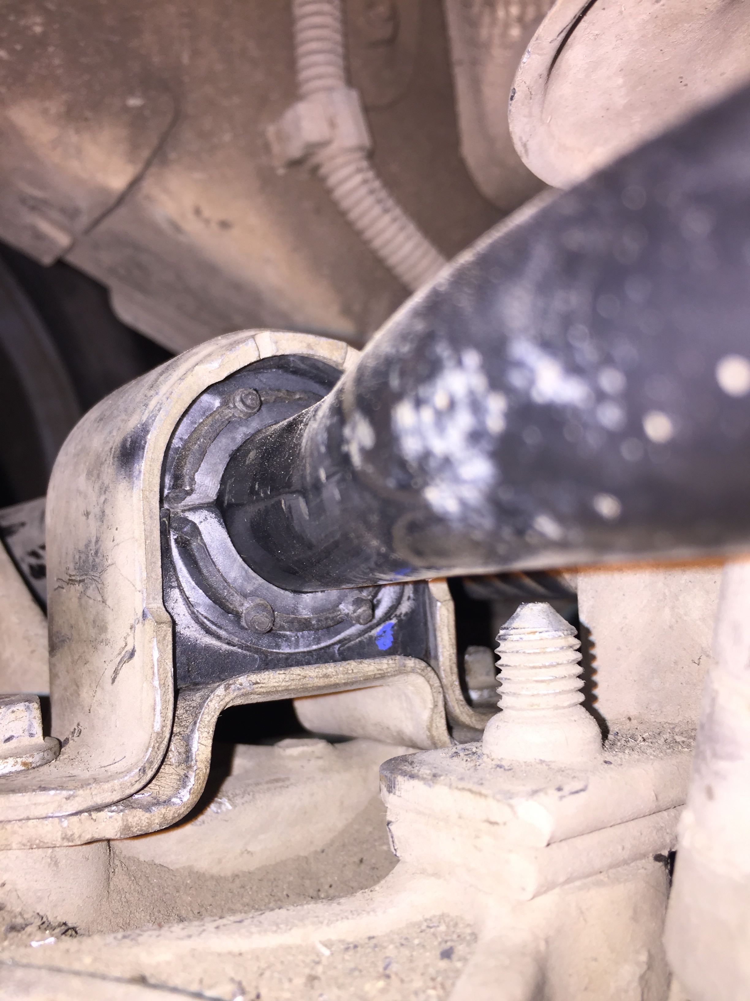

Снимаем защиту и откручиваем гайки стоек стаба на 18мм с обоих сторон.
После этого сразу понятно подёргав за стаб, что справа он болтается во втулках, а с лева прокручивается, но не болтается...

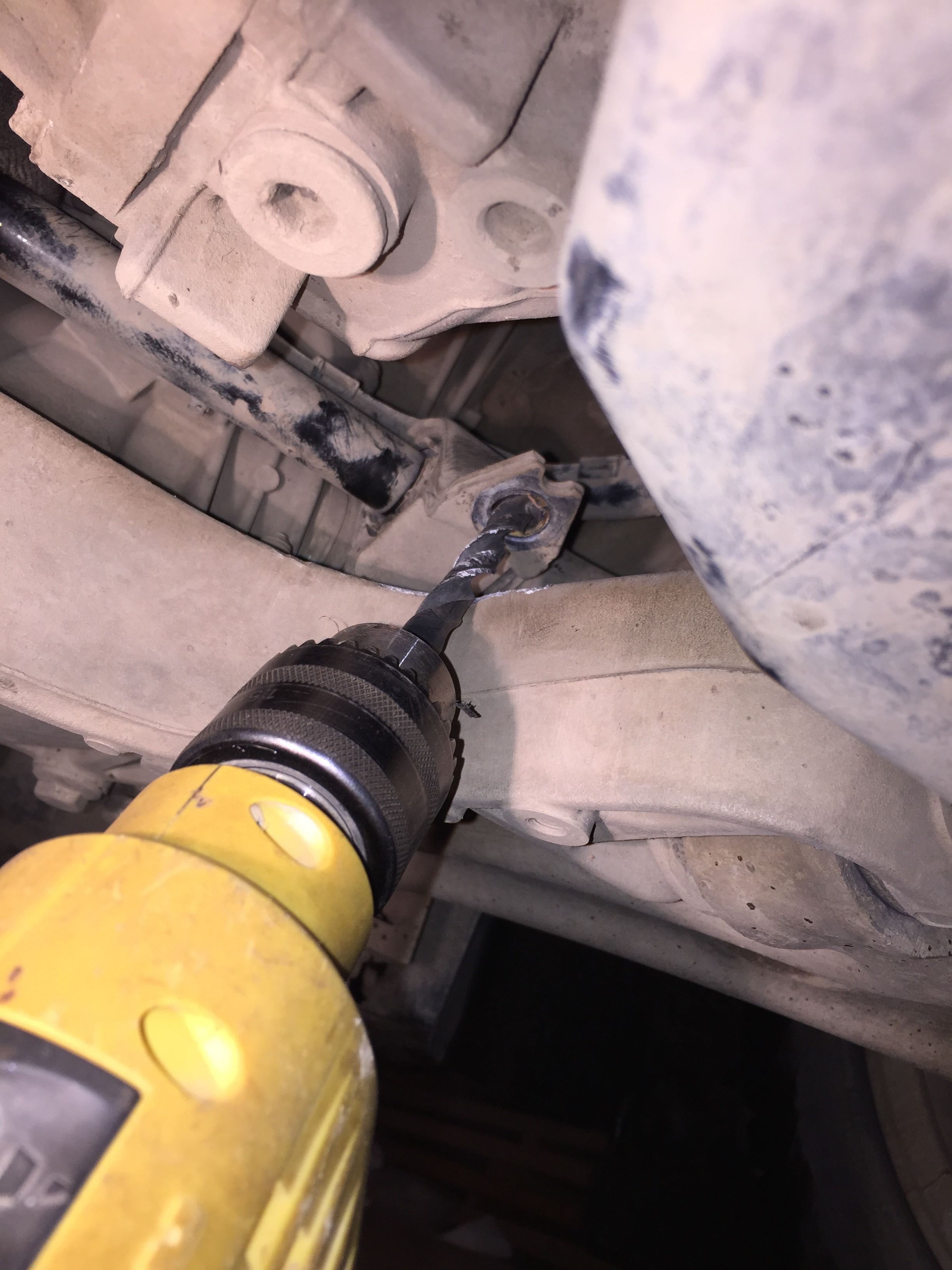

Начинать надо с правой стороны. Нужен ключ на 13, дрель и сверло на 10-12 мм.
Откручиваем справа два болта скобы стаба до конца и ослабляем болты с лева, но не откручиваем до конца.
Смазываем WD-40 втулки и стаб, чтобы покрутить скобу в нужное для удобного высверливания завальцованых гаек.

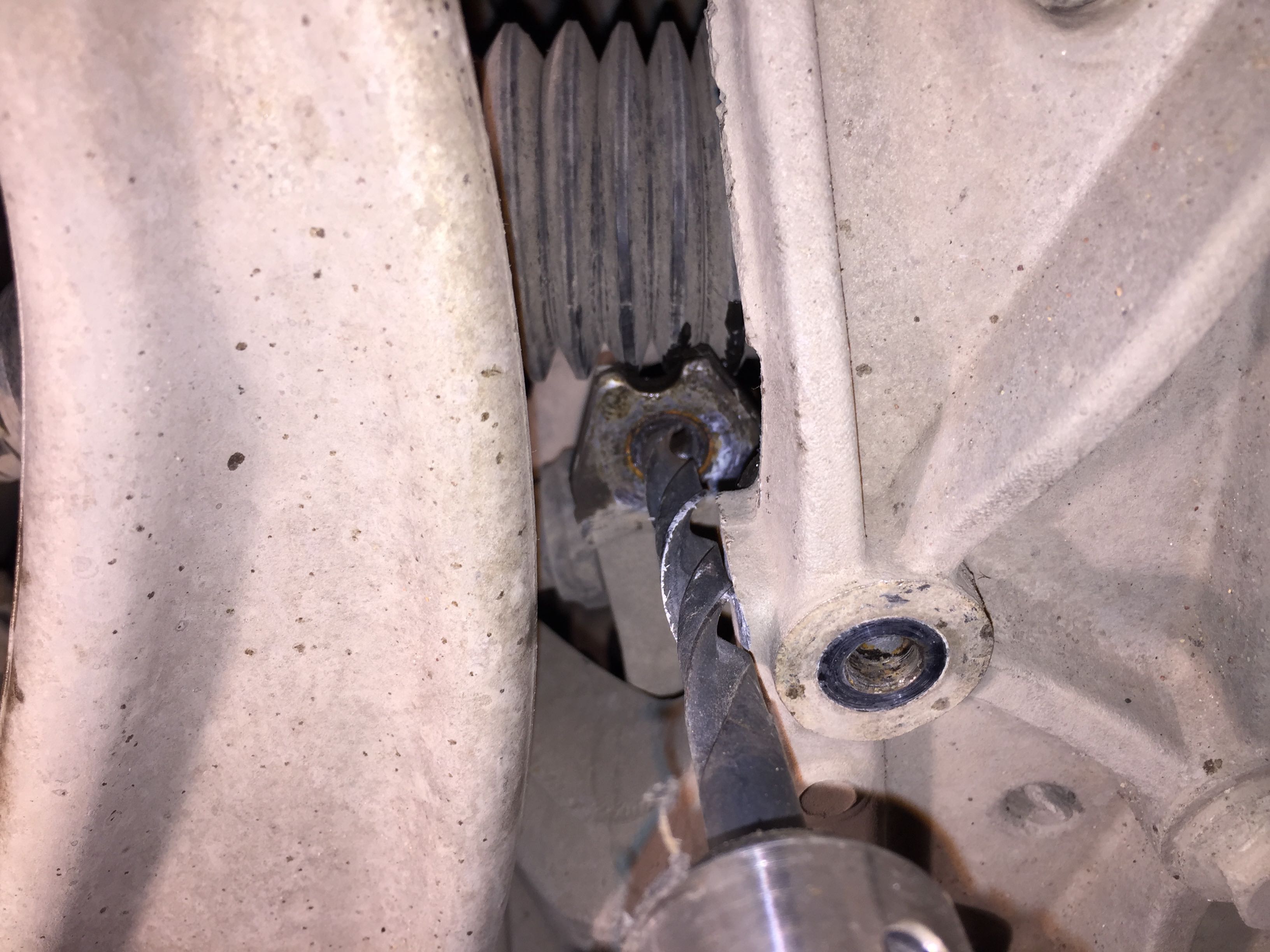

Высверливаем обе гайки, рассоеденяем отверткой скобы и снимаем старые втулки.

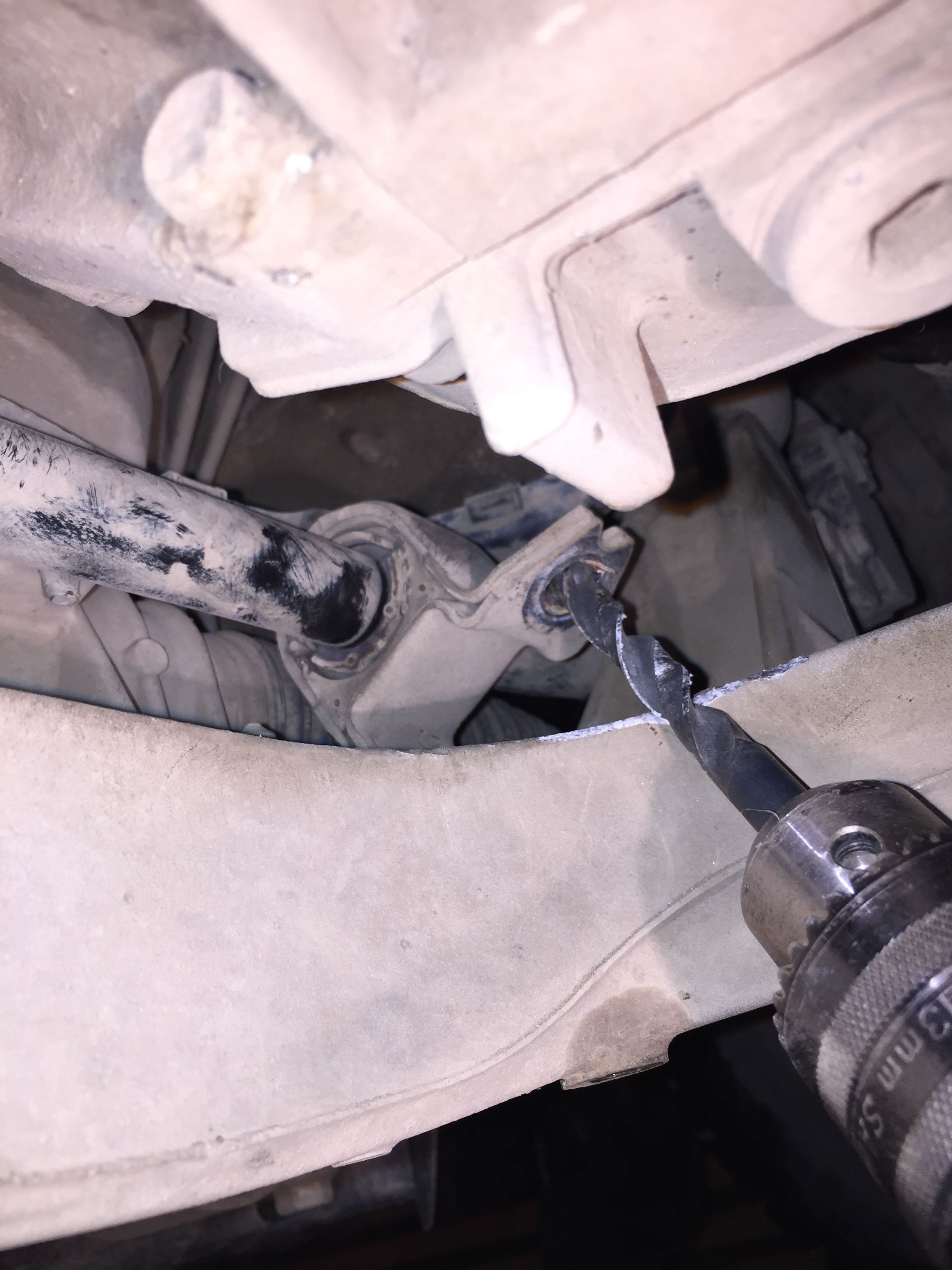

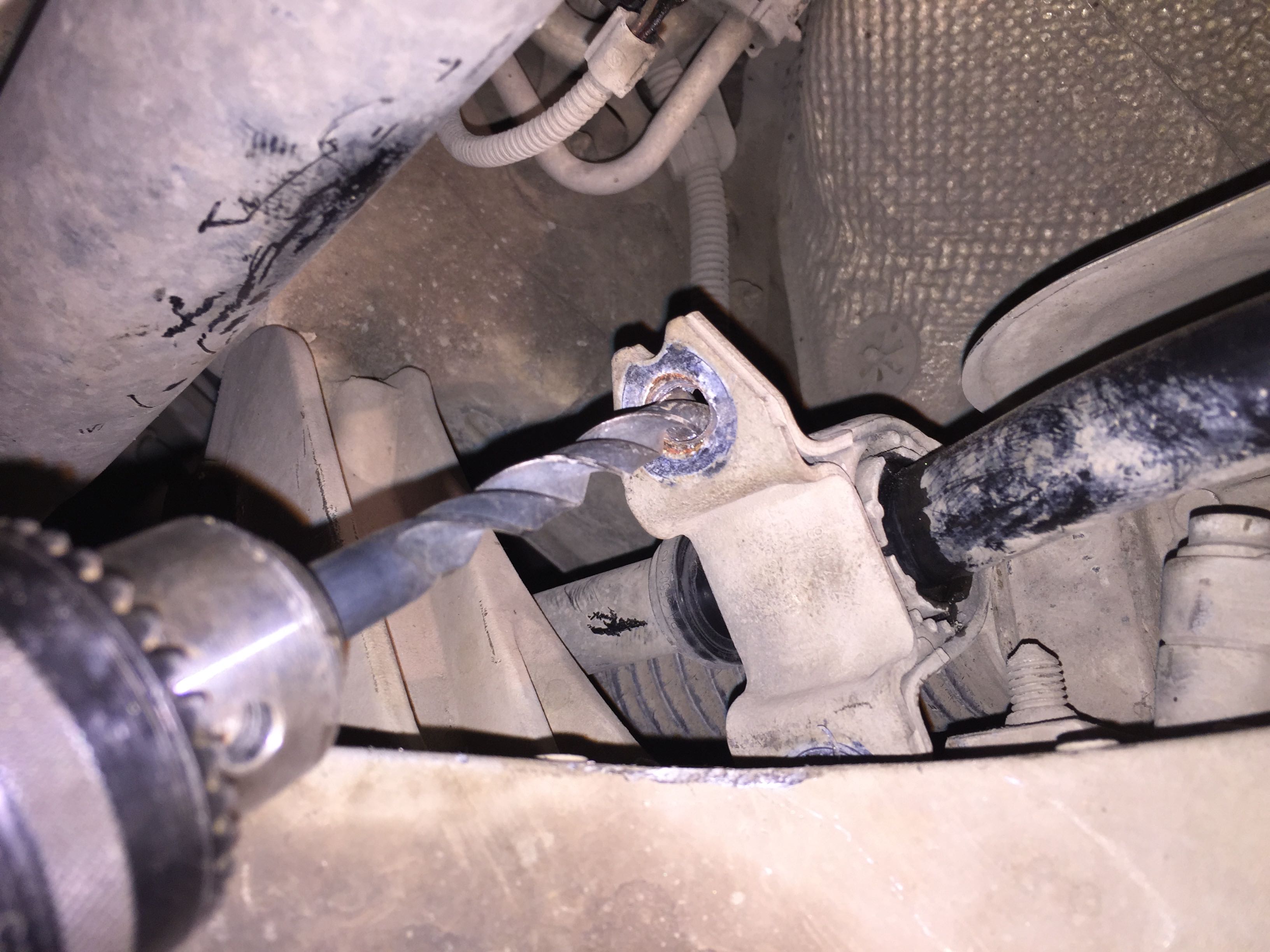

Оставляем правую сторону разобранную и переходим к левой, здесь сложнее...Так же смазываем и находим нужное удобное положение для доступа сверла. Высверливаем обе гайки и снимаем скобы.

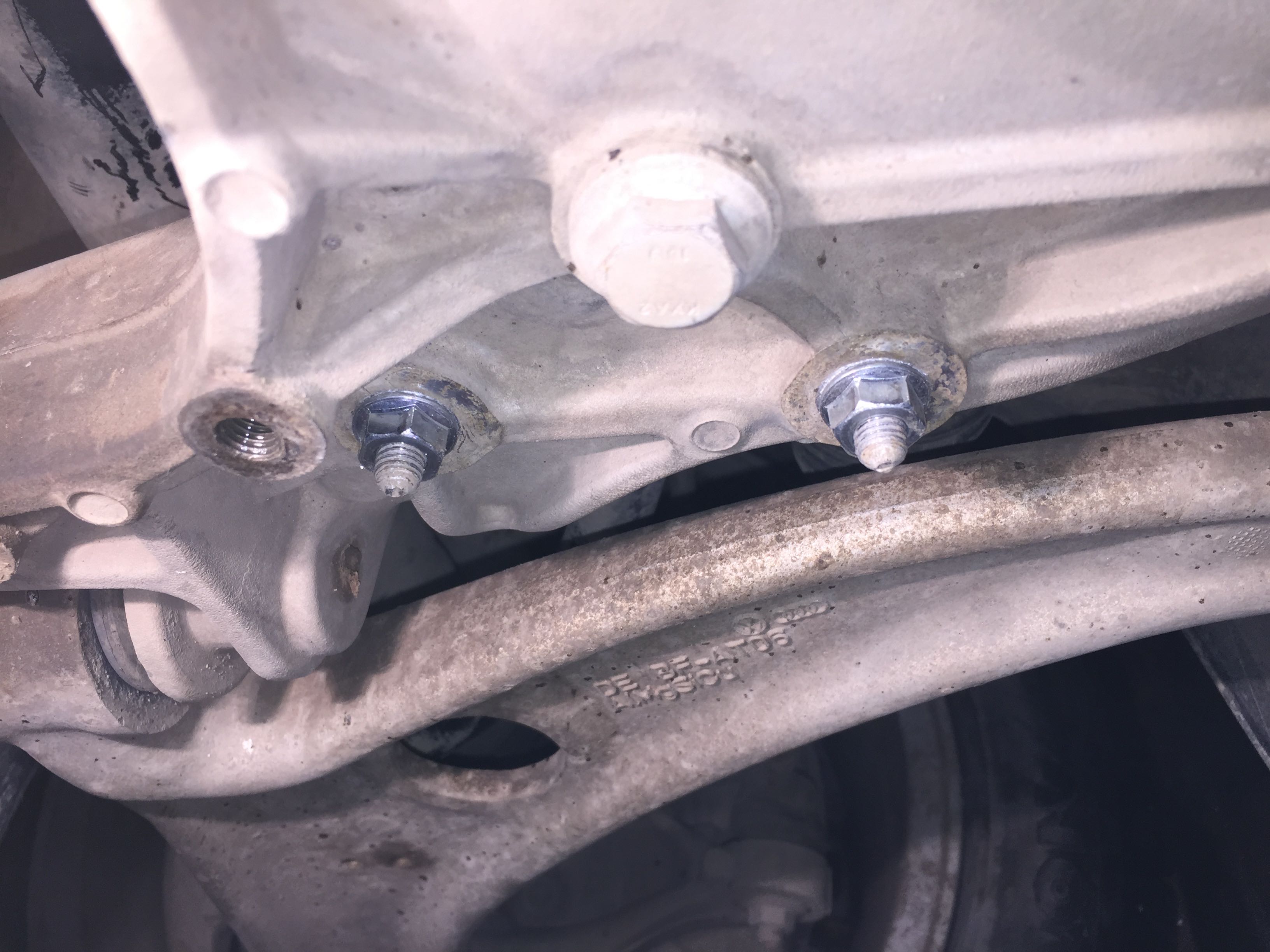

Далее наживляем левую сторону, а потом делаем правую. Болты вставляем сверху, а снизу закручиваем подходящие гайки на 8мм.
На всё ушло 2,5 часа без перекуров. Сложно найти удобное положение завальцованой скобы для высверливания. Остальное-легко!

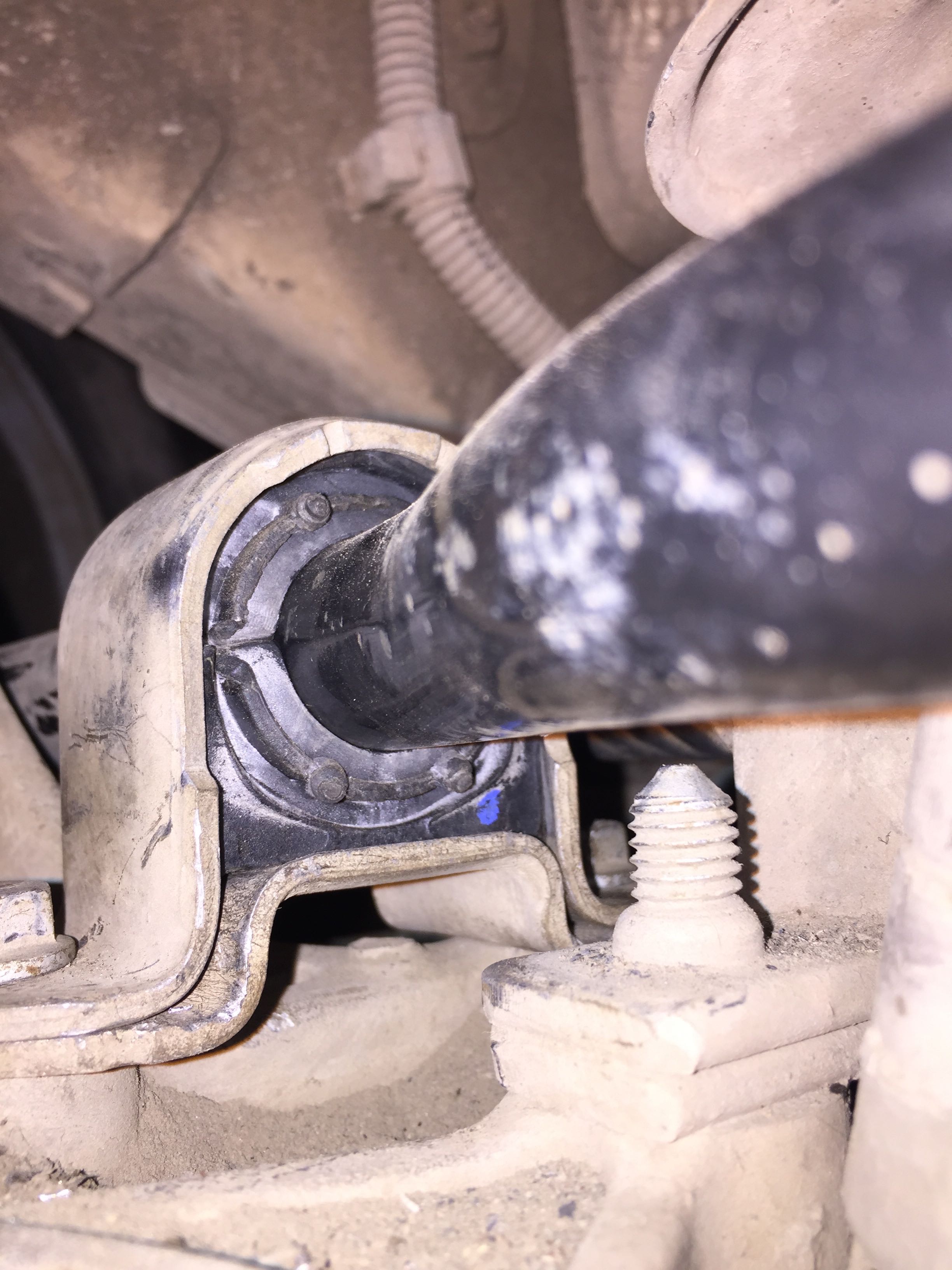

Не пугайтесь, что диаметр стаба больше диаметра втулок! Всё стянется нормально!
Стуки пропали, на лежачих полицейских пропал скрип! Подвеска стала тихой и более собранной!
Всем рекомендую поменять втулки, а не стаб в сборе. Не знаю на сколько хватит, но теперь поменять втулки совсем не сложно!
Смотрите фото и пишите отзывы!
Номерок опелевских втулок

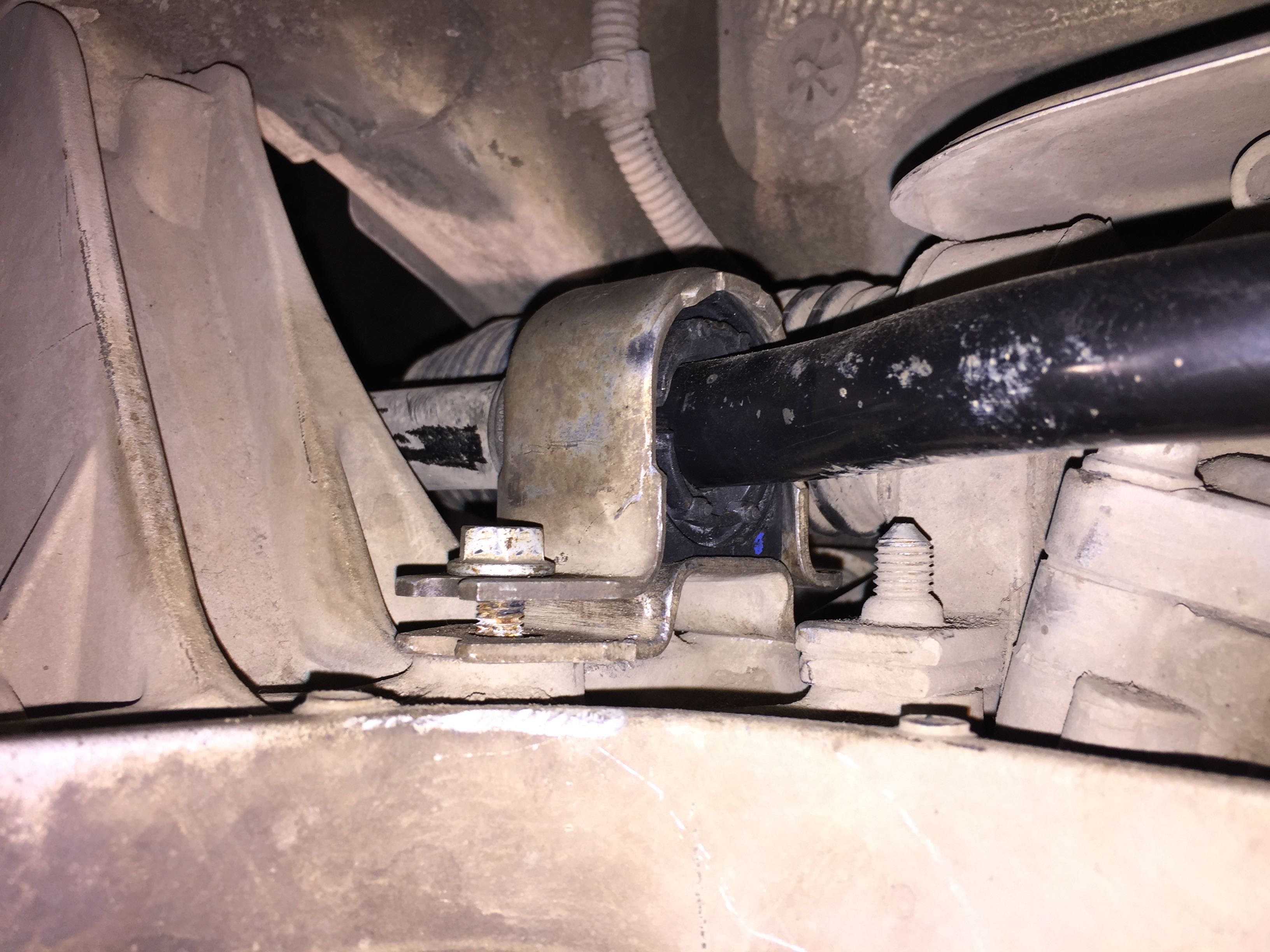

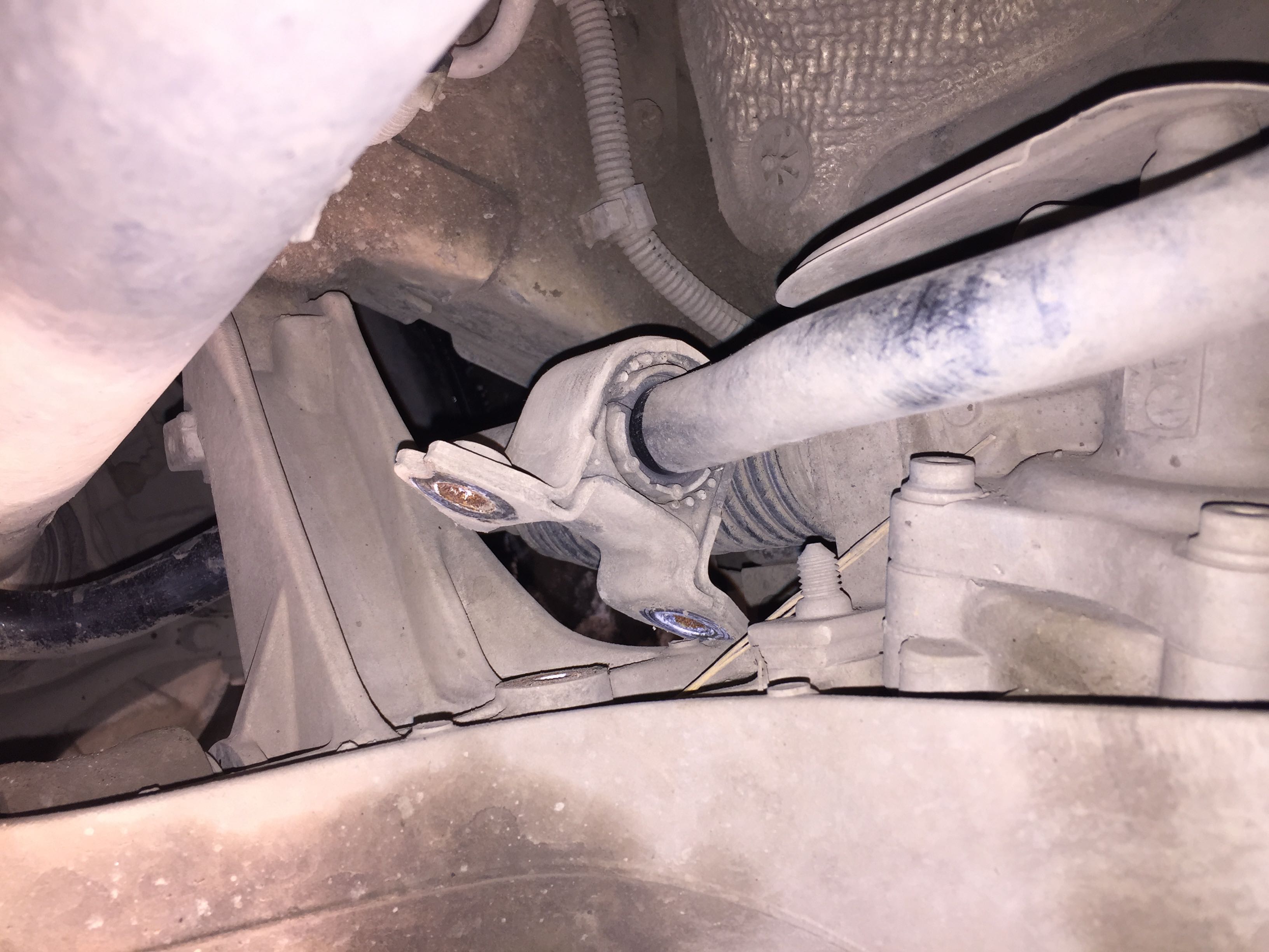

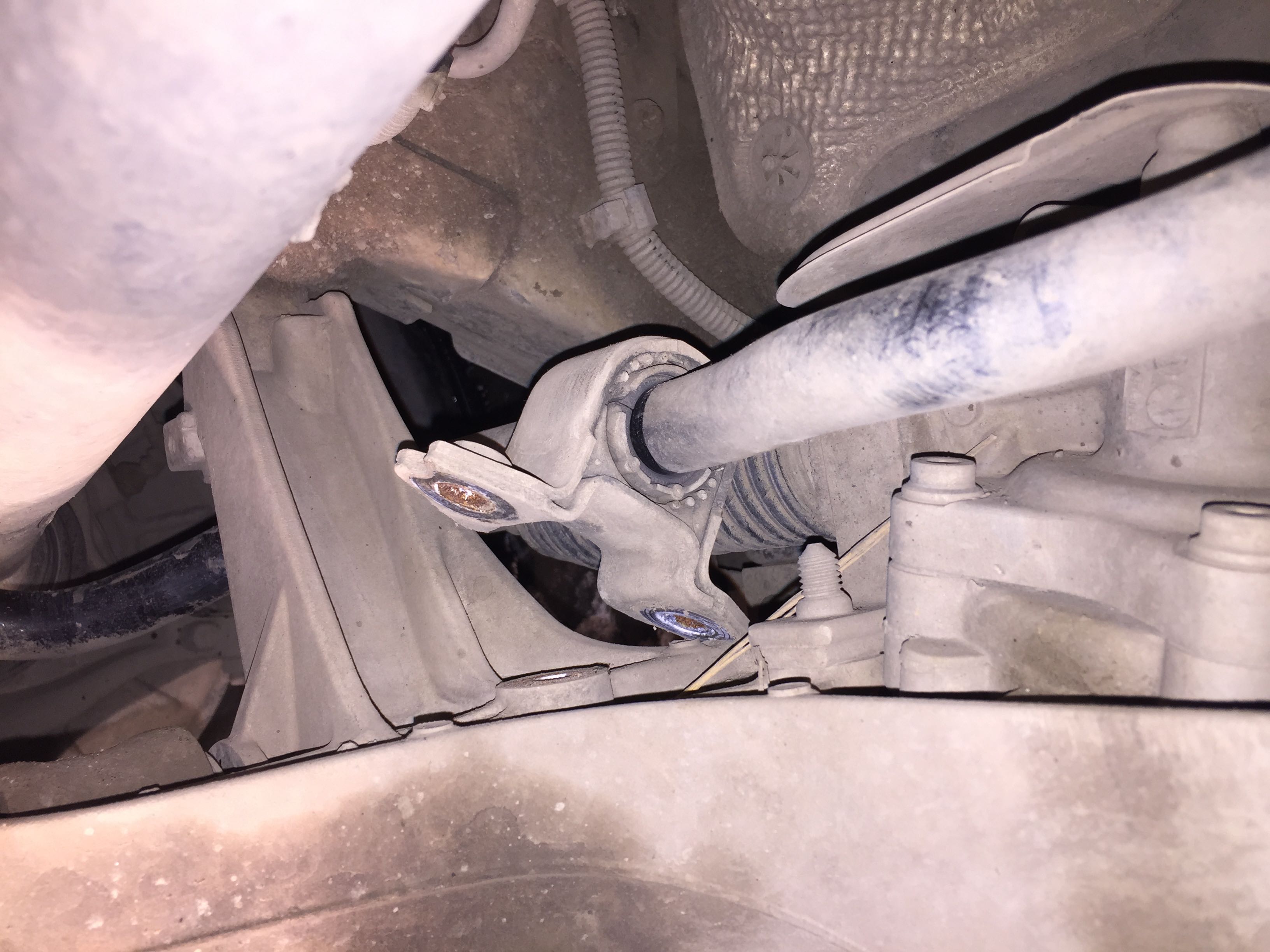

открученная скоба
Правая сторона высверливается легко

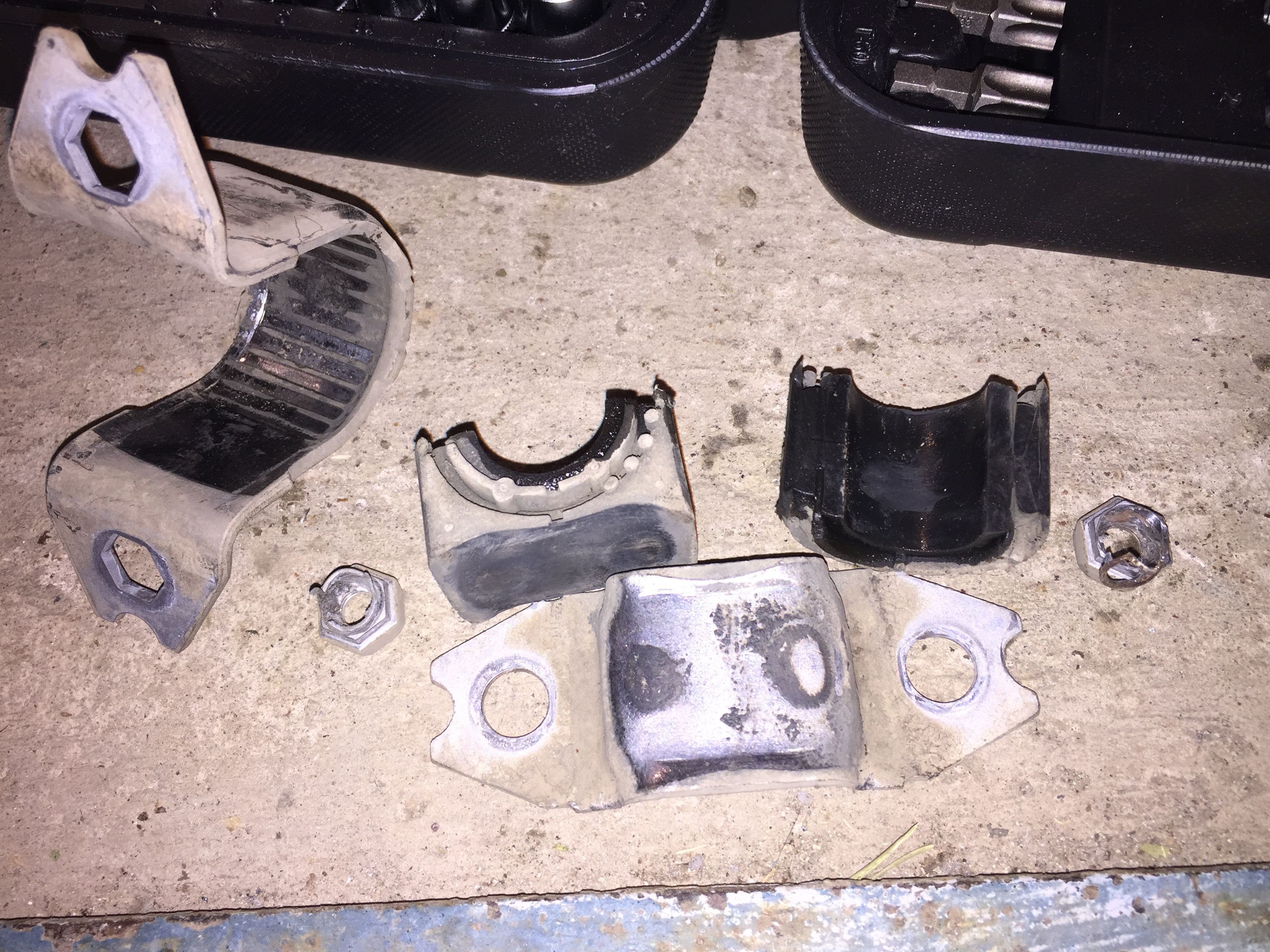

Изношеные детали
Самая сложная высверловка задней гайки левой скобы
она же
сверлим вторую гайку слева

Гайки снизу, болты сверху, ничего не надо сваривать!

а родных втулок не бывает что ль? почему именно от опеля? обязательно надо высверливать?
passat2
Сообщения: 1716
Re: Замена втулок переднего стабилизатора
Сообщение Сержант » 15 фев 2015, 17:38
passat2 писал(а):а родных втулок не бывает что ль? почему именно от опеля? обязательно надо высверливать?
Бывают, на заводах VAG. Не высверлишь - не разъединишь скобы и не достанешь старые и не всунешь новые втулки.

так от каких авто подходят? или главное внутрениий диаметр? от какой модели опеля брал?
passat2
Сообщения: 1716
Сообщение Volodenka » 15 фев 2015, 22:35
Отчёт супер !!! Молодец !!!
У кого есть номерки подходящих втулок ,сообщите народу ...

Втулки от Опеля Астра, подходят идеально, номерок на фото есть! Многие ставили от Фокуса 3, но Опелевские один в один как снятые VAG!

На фото название детали
Номерок детали от Опеля
