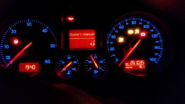

Сообщение kemrik » 13 фев 2016, 12:36
«Столкнулся с проблемой нужна помощь» passat b6 2005г 1.9tdi проблема такая, как прогреется появляются все ошибки на приборке выключается усилитель руля. Ошибки — руль, Emission garage, esp, abs, airbag, масло, и все стрелки гуляют. После всего этого все пропадает остается ошибка на усилитель и emission garage.Снятие клемы не помогает! Диагност в шоке даже не знает куда копать, говорит по ошибкам не было инф. между блоками! Машина час отстоится все пропадает на какое-то время. Заметил в момент ошибок отключается усилитель горит только желтый руль и как выворачиваю руль в право до упора появляется abs, esp, airbag. Нигде ничего подобного не нашел по форумам. Первый горит круиз через 30сек все остальное.

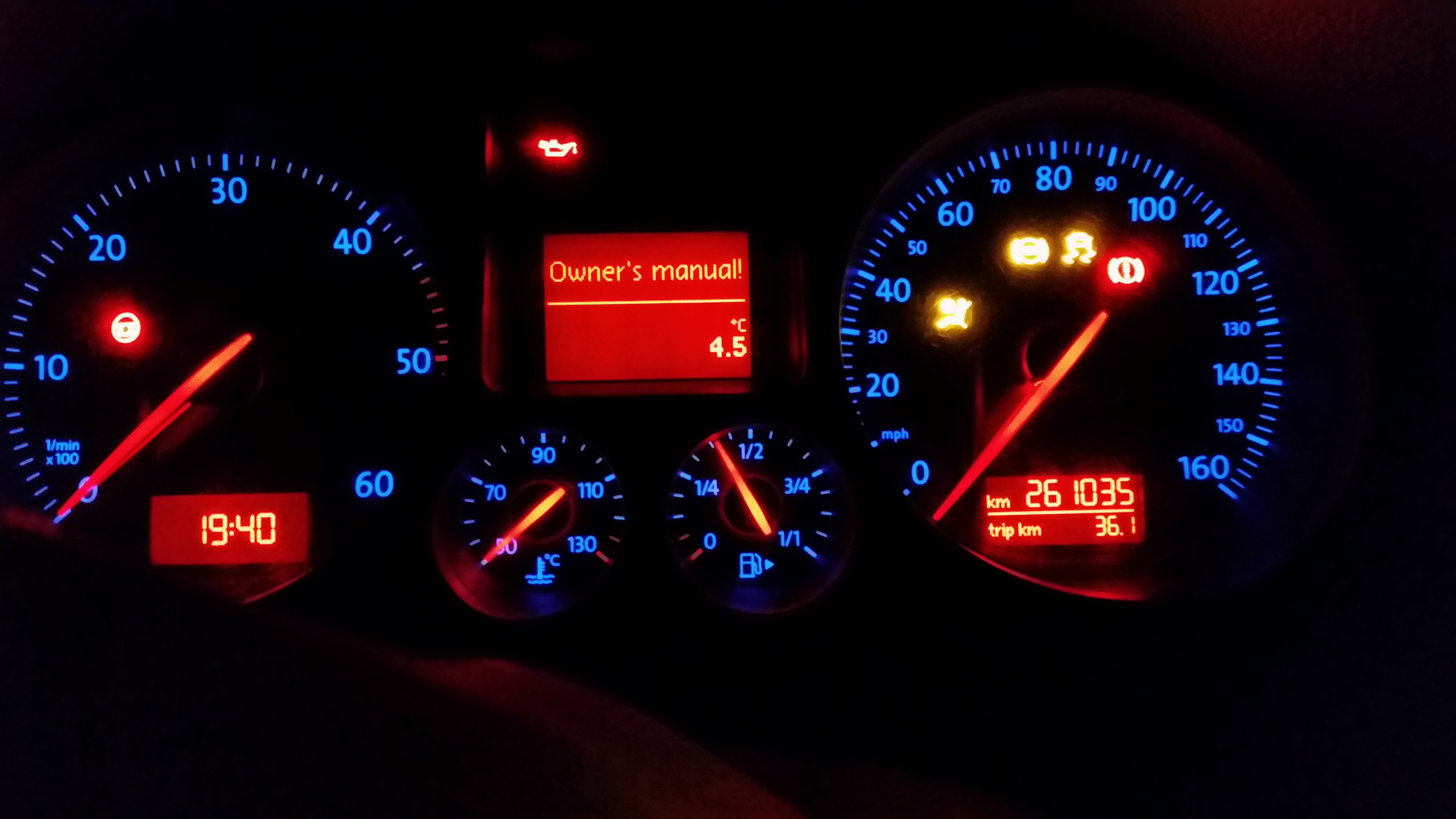

Сообщение kemrik » 13 фев 2016, 12:38
Вот так все выглядит

Сообщение pashustic » 13 фев 2016, 13:30
kemrik
На диагностику и предоставить скан лист всех блоков машин
По картинке у нас не лечат

Сообщение kemrik » 13 фев 2016, 13:40
Ок. Сделаю. Просто проблема в том что фиксируются ошибки в блоках из-за того что ошибки последовательно идут. Все блоки рабочие, они завязаны все. Первый круиз плывет. Я грешу на датчик педали сцепления т.к. есль люфт на педали. Диагност сказал это фигня он рабочий ошибки на него нет.

Сообщение kemrik » 14 фев 2016, 18:03
Я сегодня давольно много ездил нечего невылезало. Приехал к дому держу тормоз все сново вылезло отпускаю пропадает,так много раз пробовал моргает как тормоз жму думал может лягушка но все стопы работают как положено

Re: Все ошибки на приборке
Сообщение Daniliv » 14 фев 2016, 20:35
Вам же сказали скан в студию.

Сообщение pashustic » 15 фев 2016, 00:46
kemrik писал(а):Просто проблема в том что фиксируются ошибки в блоках из-за того что ошибки последовательно идут. Все блоки рабочие, они завязаны все. Первый круиз плывет. Я грешу на датчик педали сцепления т.к. есль люфт на педали. Диагност сказал это фигня он рабочий ошибки на него нет.
ВСе поплывут.. блоки завязаны
из датчика сцепы ошибки будут в 1,53 блоке

1 Fault Found:
00932 - Electric Window Motor; Drivers Side (V147)
005 - No or Incorrect Basic Setting / Adaptation - Intermittent
Freeze Frame:
Fault Status: 00100101
Fault Priority: 3
Fault Frequency: 1
Reset counter: 187
Mileage: 0 km
Time Indication: 0
Address 44: Steering Assist
Cannot be reached
Address 46: Central Conv. Labels: 3C0-959-433-46.clb
Part No SW: 3C0 959 433 AR HW: 3C0 959 433 AR
Component: KSG PQ46 ELV 043 0612
Revision: 00043000 Serial number: VWZCZ000000000
Coding: 1191020051034E760004141D60080F0B60744C
Shop #: WSC 00001 028 00028
VCID: 7AFB1463352A82CEDA7-802F
Subsystem 1 - Component: Sounder n.mounted
Subsystem 2 - Component: NGS n.mounted
Subsystem 3 - Component: IRUE n.mounted
2 Faults Found:
00625 - Vehicle Speed Signal
004 - No Signal/Communication
Freeze Frame:
Fault Status: 01100100
Fault Priority: 4
Fault Frequency: 108
Reset counter: 148
Mileage: 142805 km
Time Indication: 0
Date: 2016.04.06
Time: 07:49:31
01321 - Control Module for Airbags (J234)
Freeze Frame:
Fault Priority: 4
Fault Frequency: 88
Reset counter: 148
Mileage: 142805 km
Time Indication: 0
Date: 2016.04.06
Time: 07:49:33
Address 52: Door Elect, Pass. Labels: 1K0-959-702-MIN3.lbl
Component: J387 TUER-SG BT 1131
Revision: 32008001 Serial number: 00000007369216
Coding: 0000180
Shop #: WSC 05311 000 00000
VCID: 3C77D27B7F9E7CFE88B-8069
No fault code found.
Address 53: Parking Brake
Cannot be reached
Address 56: Radio (J0506) Labels: 1T0-035-680.clb
Part No SW: 1T0 035 680 D HW: 1T0 035 680 C
Component: RNS-MID H52 4020
Revision: AB001001 Serial number:
Coding: 08000400000000200000
VCID: 2F6DF5377EE897663D9-807A
1 Fault Found:
00001 - Brake Control Unit
Freeze Frame:
Fault Status: 01100000
Fault Priority: 5
Fault Frequency: 28
Reset counter: 148
Mileage: 142805 km
Time Indication: 0
Date: 2016.04.06
Time: 07:49:35
Address 62: Door, Rear Left Labels: 1K0-959-703-GEN3.lbl
Part No SW: 1K0 959 703 P HW: 1K0 959 795 G
Component: J388 TUER-SG HL 1119
Revision: 11006001 Serial number: 00000001095669
Coding: 0000144
VCID: 3D71DF7F648475F6BF5-8068
Address 72: Door, Rear Right Labels: 1K0-959-704-GEN3.lbl
Part No SW: 1K0 959 704 P HW: 1K0 959 794 G
Component: J389 TUER-SG HR 1119
Revision: 11006001 Serial number: 00000001108729
Coding: 0000144
VCID: 3E73D87369826EEEA6F-806B
End ---------------------------------------------------------------------
komalex
Сообщения: 123
Откуда: Серебряные Пруды МО
Сообщение komalex » 08 апр 2016, 17:41
другой скан с другого шнурка и другой проги
komalex
Сообщения: 123
Сообщение komalex » 09 апр 2016, 09:21
ап
komalex
Сообщения: 123
Сообщение pashustic » 09 апр 2016, 09:38
Обесточить блок управления рейки и снять силовой плюс ее и снова просканить
Сообщение komalex » 09 апр 2016, 09:45
Это S2(80 А) в моторном?
komalex
Сообщения: 123
Сообщение pashustic » 09 апр 2016, 12:26
komalex писал(а):Это S2(80 А) в моторном?
НЕт эльзы под рукой. ПУсть кто нить посмотрит у кого она сча.
Сообщение kemrik » 17 апр 2016, 09:14
Мужики,моя проблема с ошибками так и не решилас. Ни один неможет найти причину этих всех ошибок. Я заменил блок ручника на паркинк ошибка с блока ушла а все остальное осталось! У меня есть люфт на педали сцепления, я думаю попробывать заменить главный целиндр с датчиком,будет толк? У меня первая ошибка на круиз и через пару мин все остальное. Но два электрика сказали пофиг на люфт сцепление полнастью рабочее.... помогите добрым советом.
kemrik
Сообщения: 30
Зарегистрирован: 13 фев 2016, 12:27
Сообщение pashustic » 17 апр 2016, 09:42
kemrik
Дальше будем ванговать???
Где скан авто ? :o
Сообщение kemrik » 17 апр 2016, 09:53
Я прошлый раз фотки с диагностики диллера выкладывал. Там никакий изменений
kemrik
Сообщения: 30
Сообщение mobihel » 02 окт 2016, 12:55
Решил проблему?
Cbab, 6dsg.
mobihel
Сообщения: 261
Зарегистрирован: 03 ноя 2012, 12:15
Откуда: Сыктывкар
Вернуться в Ошибки
