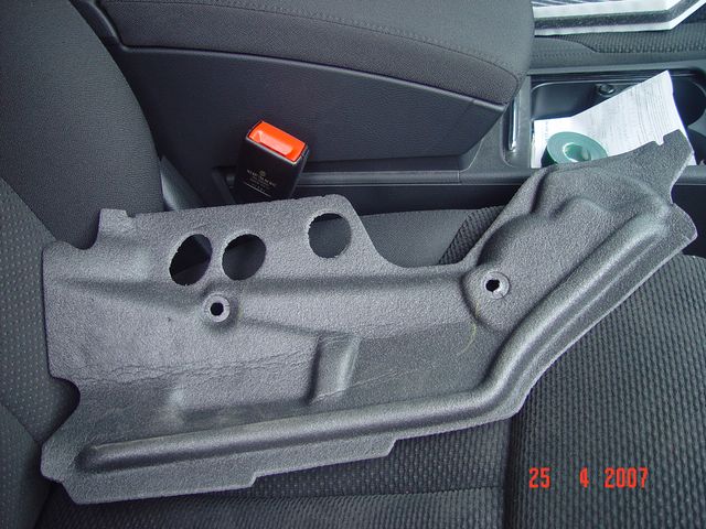

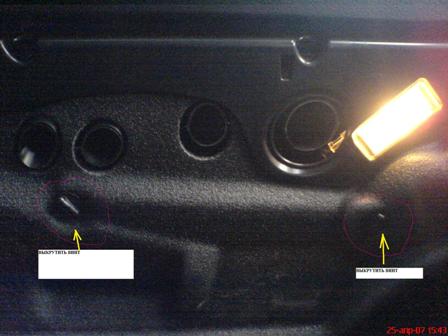

Снять обивку пространства для ног со стороны пассажира
Снять термозащитный экран отопителя так, как показано на нижеследующем рисунке.
Открутить пластиковые винты и снять термозащитный экран

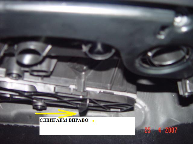

Разблокировать крышку в направлении стрелки.
Извлечь элемент фильтра из воздуховода климатической установки/отопителя.
Соблюдать установочное положение салонного фильтра.

skifroma писал(а):не помню чтоб мне, что то откручивали при замене фильтра
видимо у тебя просто нет этой приблуды (типо "шумоизоляция") на пластиковых болтах-саморезах... :?

Народ, насколько я понял фильтр вставляется срезанным уголоком в сторону пассажирской двери? (при разборке не запомнил, оплашал)

Re: замена салонного фильтра
Сообщение Vlad_B6 » 06 июл 2011, 15:49
cumber-c
на фильтре должна быть стрелочка направления движения воздуха, по ней и вставляйте.
Сообщение Mike08 » 06 июл 2011, 17:21
cumber-c писал(а):нет никаких стрелочек, фильтр с Германии, может поэтому? Кто ставил, с какой стороны пиленый уголок, подскажите пожалуйста
Изначальное предположение верное, уголок со стороны пасс. двери.
Сообщение Dmitriy » 06 июл 2011, 21:24
cumber-c
спиленной частью к двери

Сообщение Денис.наВ6 » 10 июл 2011, 10:57
ПАША писал(а):Снять обивку пространства для ног со стороны пассажира
Не могу открыть ресунки, чтобы посмотреть... помогите пожалуйсто
