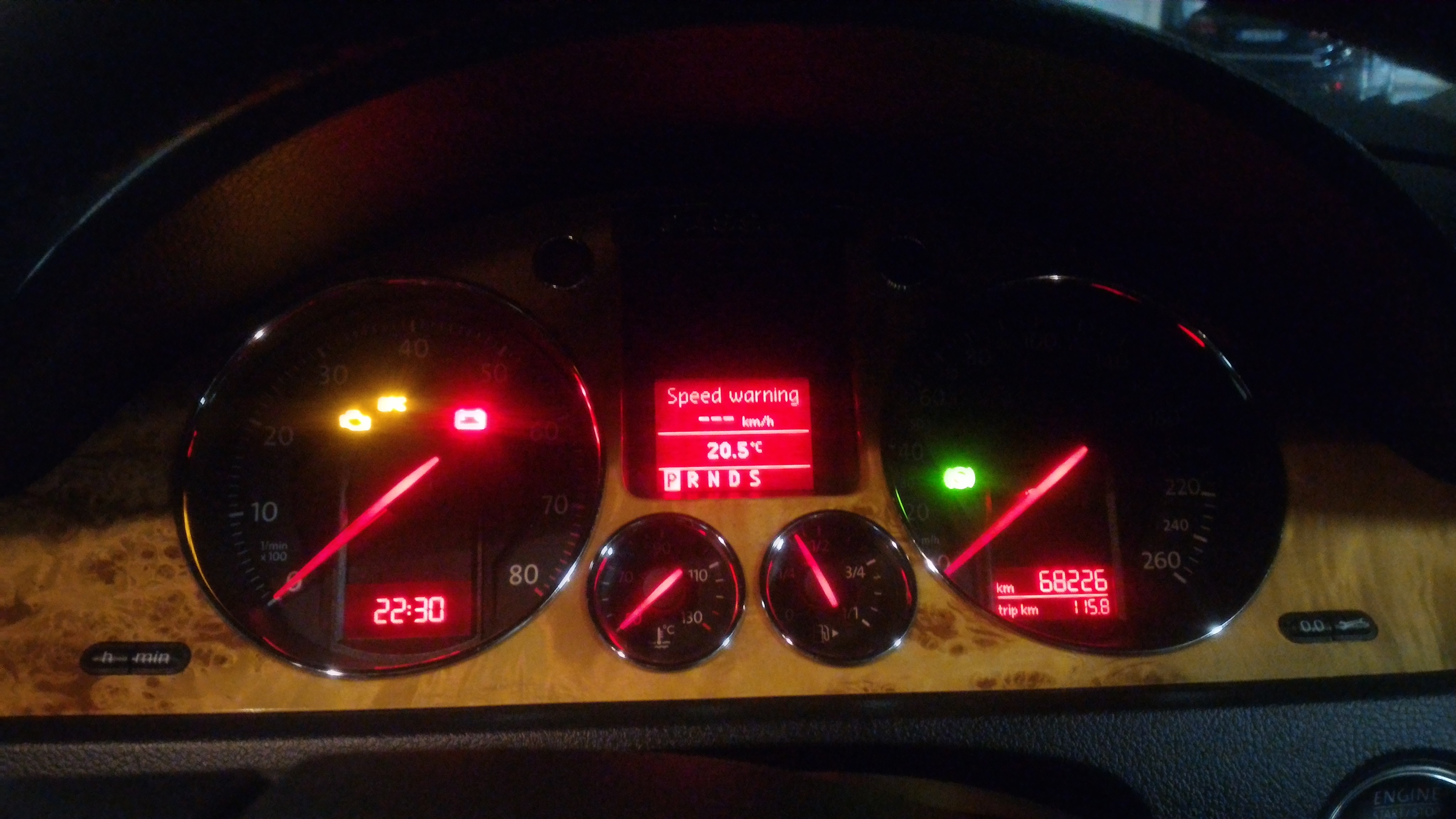

а оно в принципе есть на вашей приборке ?? фото в штудию

Да, есть. Я вижу все данные, и могу переключать между ними качелью. Только бесит, что расход показывает в км на один литр. Машина из Японии, у них так видимо принято.
Приборка

сдается мне нельзя на этой приборке поменять эти настройки через меню. Через шнурок только если попробовать.

Да, сейчас поискал в нете, похоже у меня midline приборка, в ней нету мфа. Придется через вагком.

У вас МФА половинчатая, а надо МФА+ с полноценным экраном.

Daniliv писал(а):У вас МФА половинчатая, а надо МФА+ с полноценным экраном.
Да, я сразу не понял, что надо чтоб был полный экран, я думал если есть качели то можно.
