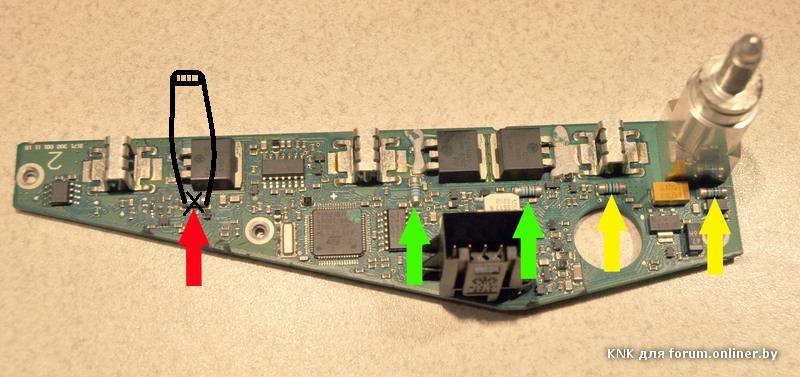

Перепаять резисторы не так просто, поэтому использовал тонкие медные вставки как на фото. Перепаял только с красной и зелеными стрелками. Пока работает :so_happy:

Тоже появилась ошибка неисправности отопителя. Разобрал. Визуально через лупу вся пайка как новая, трещин нет. Сам не электрик, приборов для проверки нет. Может быть что-то иное помимо пайки? Или нести электрикам на прозвонку?

savpav
Несите на пропайку, других поломок с этими фенами я не встречал.

А ещё скажите. Собрал все кроме фена обратно и подумал: а не может ли быть проблема в датчике, что подключается к фену?
После пропайки если подать 12в не ставя на место и не подключая датчик он не заработает? Это чтобы проверить его работоспособность после ремонта - уж очень тяжело далось его извлечение.

Сообщение Daniliv » 30 сен 2017, 20:38
Какой датчик??? Там маленькая фишка это CAN шина, дает сигнал на включение, ниже плюс пяти градусов.
Можно только шнурком принудительно включить и посмотреть нагрузку.
Касается только дипломированных фенов.

Отнес в мастерскую мобил, показал что подпаять. Три минуты и поехал ставить. Ошибка ушла. Подождем похолодания.
